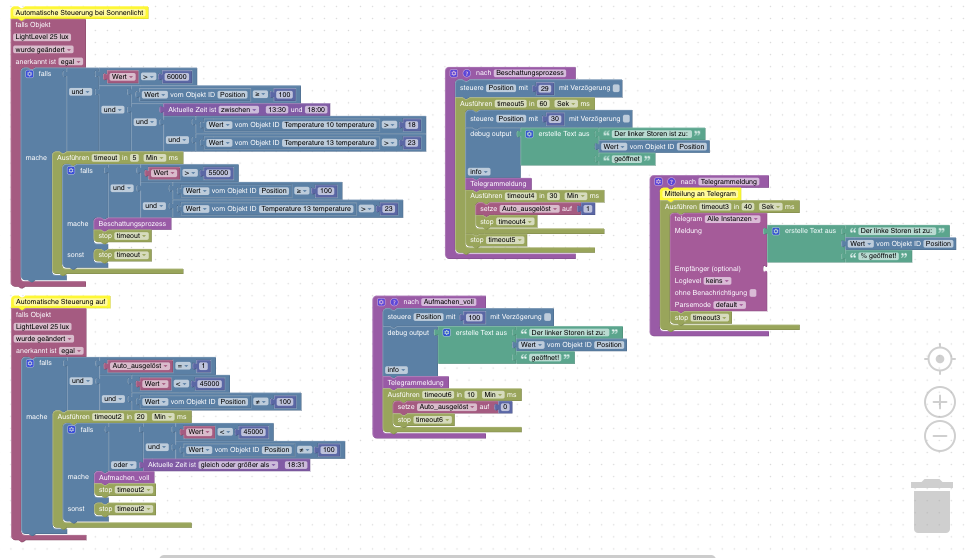

      Hallo zusammen
      Ich habe für meinen Wohnzimmerstoren ein Skrypt (in Blockly) gemacht. Grundsätzlich funktioniert es, doch teilweise erhalte ich alle 15min eine Meldung das der Storen auf 100% geöffnet wurde und dann wieder auf 30%... dies wollte ich eigentlich mit der Variabel Auto_ausgelöst verhindern..
      Seht ihr bei meinem Skript fehler / Optimierungsmöglichkeiten
      Danke und Gruss
      Screenshot 2020-07-05 at 23.10.38.png ![alt text](image url)
      als code:
      var timeout5, timeout3, timeout, timeout2, timeout6, Auto_ausgel_C3_B6st, timeout4;
       * Beschreibe diese Funktion …
      function Beschattungsprozess() {
        setState("shelly.0.SHSW-25#BA6DC5#1.Shutter.Position"/*Position*/, 29);
        timeout5 = setTimeout(function () {
          setState("shelly.0.SHSW-25#BA6DC5#1.Shutter.Position"/*Position*/, 30);
          console.log((['Der linker Storen ist zu: ',getState("shelly.0.SHSW-25#BA6DC5#1.Shutter.Position").val,'geöffnet'].join('')));
          Telegrammeldung();
          timeout4 = setTimeout(function () {
            Auto_ausgel_C3_B6st = 1;
            (function () {if (timeout4) {clearTimeout(timeout4); timeout4 = null;}})();
          }, 1800000);
          (function () {if (timeout5) {clearTimeout(timeout5); timeout5 = null;}})();
        }, 60000);
      function Telegrammeldung() {
        // Mitteilung an Telegram
        timeout3 = setTimeout(function () {
          sendTo("telegram", "send", {
              text: (['Der linke Storen ist zu: ',getState("shelly.0.SHSW-25#BA6DC5#1.Shutter.Position").val,'% geöffnet!'].join(''))
          (function () {if (timeout3) {clearTimeout(timeout3); timeout3 = null;}})();
        }, 40000);
      function Aufmachen_voll() {
        setState("shelly.0.SHSW-25#BA6DC5#1.Shutter.Position"/*Position*/, 100);
        console.log((['Der linker Storen ist zu: ',getState("shelly.0.SHSW-25#BA6DC5#1.Shutter.Position").val,'geöffnet!'].join('')));
        Telegrammeldung();
        timeout6 = setTimeout(function () {
          Auto_ausgel_C3_B6st = 0;
          (function () {if (timeout6) {clearTimeout(timeout6); timeout6 = null;}})();
        }, 600000);
      // Manuelle Steuerung
      on({id: "EigeneDatenpunkte.0.Storensteuerung"/*Storensteuerung*/, change: "ne"}, function (obj) {
        var value = obj.state.val;
        if ((obj.state ? obj.state.val : "") != getState("shelly.0.SHSW-25#BA6DC5#1.Shutter.Position").val) {
          setStateDelayed("shelly.0.SHSW-25#BA6DC5#1.Shutter.Position"/*Position*/, (obj.state ? obj.state.val : ""), 2000, false);
          Telegrammeldung();
      // Automatische Steuerung bei Sonnenlicht
      on({id: "deconz.0.Sensors.25.lux"/*LightLevel 25 lux*/, change: "ne"}, function (obj) {
        if ((obj.state ? obj.state.val : "") > 60000 && getState("shelly.0.SHSW-25#BA6DC5#1.Shutter.Position").val >= 100 && compareTime("13:30", "18:00", "between") && getState("deconz.0.Sensors.10.temperature").val > 18 && getState("deconz.0.Sensors.13.temperature").val > 23) {
          timeout = setTimeout(function () {
            if ((obj.state ? obj.state.val : "") > 55000 && getState("shelly.0.SHSW-25#BA6DC5#1.Shutter.Position").val >= 100 && getState("deconz.0.Sensors.13.temperature").val > 23) {
              Beschattungsprozess();
              (function () {if (timeout) {clearTimeout(timeout); timeout = null;}})();
            } else {
          }, 300000);
      // Automatische Steuerung auf
        if (Auto_ausgel_C3_B6st == 1 && (obj.state ? obj.state.val : "") < 45000 && getState("shelly.0.SHSW-25#BA6DC5#1.Shutter.Position").val != 100) {
          timeout2 = setTimeout(function () {
            if ((obj.state ? obj.state.val : "") < 45000 && getState("shelly.0.SHSW-25#BA6DC5#1.Shutter.Position").val != 100 || compareTime("18:31", "null", ">=")) {
              Aufmachen_voll();
              (function () {if (timeout2) {clearTimeout(timeout2); timeout2 = null;}})();
            } else {
          }, 1200000);
